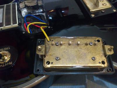

Hola, mi problema es el siguiente:
Estaba practicando con la guitarra y derrepente una pastilla dejo de sonar, es una humbucker, la del puente, la guitarra es nueva y no se si sea necesario cambiar la pastilla, puede ser que se haya dañado, o desconectado algo? no me atrevo a meterle mano porque soy un manazas, que le pudo haber pasado?
disculpad si las preguntas son estupidas, pero es que no se que hacer, soy nuevo xS y la guitarra no es que valga la pena llevarla a un "taller" es una harley bentom hbl500, tenia pensado comprarle pastillas pero no tan pronto, hace unos meses que la tengo, asi que si se puede arreglar sin necesidad de taaanto esfuerzo seria lo suyo

Lo suyo seria desmontar las tapas de atrás y ver si hay algun cable suelto.
Si no ves nada raro, intenta hacer una foto y la cuelgas a ver si alguien es capaz de ver el problema.

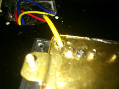

te he hecho caso y me atreví a medio sacar la pastilla, lo mas curioso es que no he tocado nada de cables ni nada y ahora si suena, probe cambiando el selector de posicion varias veces y sigue sonando bien... me parece algo muy raro.
Me recomendais cambiarlas por si me siguen dando problema?, que pastillas le podria poner?, que no queden demasiado grandes para la guitarra que es, no se si me explico

Por ahí no se ve nada, solo un trozo de los cables que salen de las pastillas y los que van de los potes de volumen al selector, y la vuelta.
Por lo que dices, igual es debido a una mala soldadura en el selector o en alguno de los potes, o un contacto indeseado a masa.
Prueba abrir las tapas de atrás para ver los cables del selector y de los potes. Ahí igual vemos algo.
