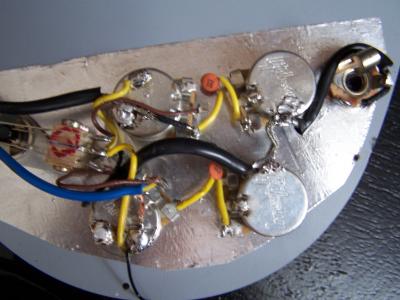

Pon alguna foto de la conexión que has realizado

Aquí dejo una foto en la que se ven como está conectada la pastilla, como el cable original quedaba corto lo he alargado con el cable azul que se ve encintado en la foto (la masa está unida con el cable verde de la pastilla, el cable rojo esta unido con el blanco y el Cable negro de la pastilla es el que se ve en la foto en amarillo.
A ver si alguien ve algún fallo que haya cometido.

No veo muy claro donde tienes conectado el cable negro de la pastilla,
debería ser así

Es el cable amarillo que esta soldado junto con un cable marrón.

Pues ahí está el fallo,
ese cable amarillo que le has empalmado no va junto con el marrón, va soldado en el mismo lugar del cable amarillo de la lenteja
fijate en el dibujo que he puesto,... es en la pestaña derecha del pote
saludos

Hola T-Tops, tienes razón el cable estaba mal conectado, lo he puesto como en tu dibujo indicas y ¡sorpresa! suena exactamente igual de mal.
Si tienes alguna idea más de donde pueda venir el problema te escucho.

Hola.Un par de preguntas:
La pastilla del mástil funciona bien? si es así conectalo exactamente igual.
Dices que has alargado el cable porque era corto.Has soldado la conexión entre ellos?Has aislado bien las conexiones?El cable de masa lo has alargado tambien(en la foto no se ve muy bien)?
A ver que tal:)

Pues tio...la conexión que te he indicado es la correcta,
así que comprueba los cables que has empalmado
puede ser también que te hayas cargado el pote de vol. al sobrecalentarlo con el soldador,
incluso la propia pastilla podría ser la causa
