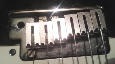

Buenas, la question es que le e puesto unas cuerdas 0.12 en mi estrato y el problema es que la cuerda E y B, "las mas pequeñas" me es imposible octavarlas porque el tornillo no da mas de si, y la cuerda debería quedar mas corta digamos. Quería saber si alguien sabe si es posible octavar una estrato con 0.12. Moviendo de alguna manera el puente o algún otro truquillo.

Con cuerdas del 009, del 010 y del 011 no hay problema, las del 12 aún no las he probado, pero me imagino que tampoco. Podría ser un problema de curvatura del mástil debido a tensión de las cuerdas del 012 y se solucionaría ajustando el alma y volviendo a octavar ¿Qué calibre usabas antes? El tornillo de la selleta no te da más de sí ¿pero hacia dónde? ¿Hacia el puente o hacia el mástil? ¿Tienes conocimientos sobre ajustes de guitarra? ¿Te has leído las múltiples informaciones de este foro al respecto de los ajustes de una Stratocaster (en la página cabecera tienes una traducción del manual original de Fender)?

La afinación es la estándar en mi, llevo unos días ya con las cuerdas, probando cosas, el alma esta correcta y todas la medidas, al final me e decidido a preguntar por aquí.
El problema es que como se ve en la imagen, el saddle de la izquierda (de la cuerda E1) toca con el tornillo del puente.
Deduzco que como la cuerda es mas ancha pide que la cuerda sea mas corta :no_lo_se: , y preguntaba si ay alguna manera de ganar unos mm de algún modo, si es impossible, o si es otro problema que se me escapa "seguramente..." :roll: . Porque me desafina un cuarto de tono para abajo (tirando a Eb) y es insoportable.

Pues no va a haber mucha más opción si toca con el tornillo...

Yo creo que mayor grosor menor distancia para llegar a la misma nota, por ejemplo: Desde el Do de la segunda cuerda traste 1, al puente, la cuerda es mucho mas larga y mas fina que desde el Do en la tercera cuerda traste 5, al puente. Es decir que mayor calibre menor distancia para lograr la misma nota.

#10 por esa razón la selleta de la sexta debería quedar mas adelantada que la de la primera. esa foto de las selletas me resulta muy extraña. ¿Seguro que estás quintando correctamente la gutarra? Es decir, si la nota en el traste 12 es mas aguda que lo que debiera, atrasando la selleta y si es mas grave adelantando?

Si claro, ahora mismo en el traste 12 me sale un Eb en la 1a cuerda
