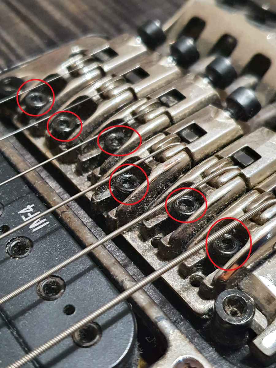

3 y 5. Sería tocar estos tornillos que ves en la foto, y al mismo tiempo es quintar, no? En este tutorial parece relativamente fácil, supongo que esto es lo que quieres que haga.

En la foto que pones con los círculos, esos tornillos, aflojandolos te permiten mover hacia delante o hacia atrás el saddle o patín para ir quintando las cuerdas. Para regular la altura son los dos pivotes donde apoya el Floyd Rose.
