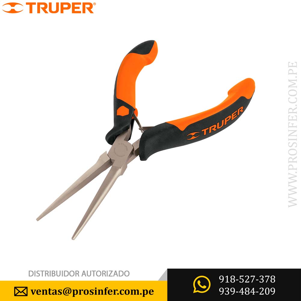

Malo será que con unas pinzas largas de las que hay en cualquier botiquín no puedas extraerlo.

Con paciencia y alicates finos de punta he sacado yo algún jack macho por el mismo problema
