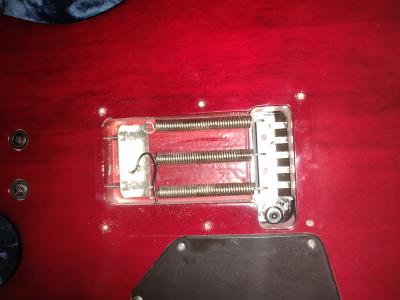

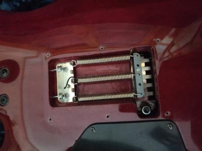

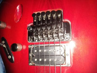

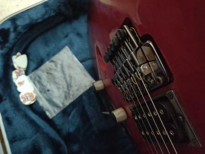

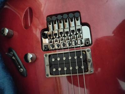

Les dejo unas imagenes:
Gracias yodaferth me estas ayudando mucho
