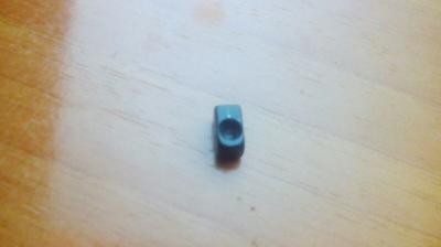

Hola tengo un problema con el floyd por mas que giro el tornillo que aprieta la presilla del puente para sujetar la cuerda este no para de girar y no hace presion y no se si sera la presilla o es un muellecito que e visto que al sacar el tornillo estaba enganchado en el y estaba casi roto el muellecito. quizas sea esto que esta muy desgastado.

lo que te pasa es que se le ha pasado la rosca al agujero.
Link96
por el 06/04/2016
Efectivamente, como bien dice Jaime se te ha pasado de rosca. Lo sé porque a mi me pasó exactamente lo mismo.
Tendrás que comprar un recambio de la pieza, no son muy difíciles de encontrar, pero eso si, asegurate de comprar el de la misma cuerda que se te ha roto porque cada saddle tiene una altura diferente.
