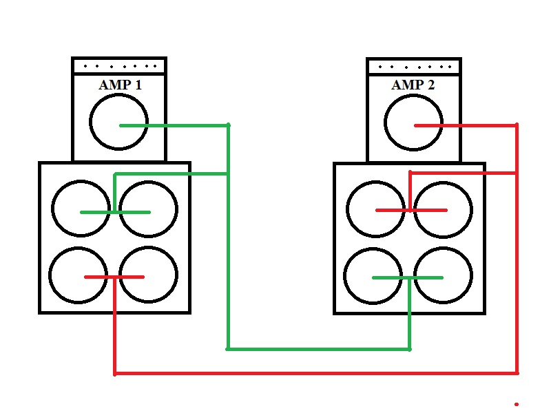

Y hacer algún apaño para que las pantallas funcionen 2x12 con un ampli y los otros 2x12 con el otro ampli, y así con la otra pantalla?
De esta manera estará mas repartido el sonido de ambas guitarras
Unas cosa así:
Lo digo porque el dinero que gastéis en reductores lo podéis invertir en otra cosa.
Ademas de que si reduces el vol de una pantalla también perderás volumen final, no?
