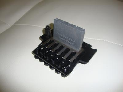

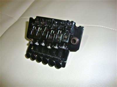

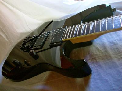

A mi también me parece extraño y extremo que se desafine tanto tu guitarra, yo tengo una DXMG del 96 y me mantiene muy bien la afinación (sin ser excelente) el puente que tiene instalado es un JT500, te paso fotos. Verifica que la relación entre los muelles (resortes) y la tensión de las cuerdas sea el correcto, la base del puente debe estar paralelo al cuerpo de la guitarra, ni arriba, ni abajo, eso garantiza que cumpla la función de "flotante" por que jalas hacia arriba y hacia abajo. Revisa el mástil que no esté curveado y verifica los candados que sujeten bien, no aprietes muy fuerte para que no se te dañe o fracture el brazo. Cambia a cuerdas nuevas, las viejas suelen dar problemas en la afinación. Suerte.
