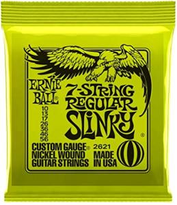

Vamos a ver por donde empiezo... jejeje
A ver lo primero que hice fue cambiar las cuerdas, por estas "Ernie Ball P02621"
El tema de la falta de definición (además de mi mala técnica), eran las cuerdas. Ha ganado muchísimo en sustain, y esa falta de definición la ha recuperado.
Ahora bien, la cuerda 5 y 6, suena mal, a metal, como si tocara con algo, no se muy bien como describir esa vibración. Al principio pensé que el sobrante de la cuerda, tocaba con la misma cuerda.
Como había quedado con el Luthier, me acerqué para que la viera en general, y me dijo que la guitarra estaba bien quintada, afinada... pero no me supo decir a que se debía ese ruido, no logro localizarlo. El ya me dijo que sólo fabrica guitarras españolas, pero me dijo pásate y le echo un ojo.
El me dijo parece que sea de la pastilla, y yo le dije que no, ya que fue a raíz de que ayer cambiara las cuerdas. Le pregunté ¿están bien puestas? Ya que era la primera vez que las cambiaba, y me dijo que si que estaban bien puestas... así que no se...
Así lo primero que se podría ocurrir, seria comprar otras cuerdas y ver que tal... pero antes de eso prefiero comentároslo por aquí, a ver...
A ver si me podéis dar vuestra opinión

Creo que esa guitarra viene de origen con cuerdas de calibre 09-42 y las que le has puesto son 10-56 (es el tamaño de la 1° a la 6°) , pudiera estar ahí el motivo de ese ruido. A veces cambiar el calibre requiere reajuste de la guitarra.

Hombre, cambiar de 0.9 a 10-56 seguro que necesita un ajuste.
Y más en una Squier.
56 a mi me parece excesivo en la 6a, pero vaya, habrá quien le vaya bien.

Se ha debido colar, esa referencia es de un juego de 7 cuerdas
Me imagino que las que habrá puesto serán las 10-46 normales

Hola, si que traía 7 cuerdas, pero las puse de menor a mayor, por orden, y la de 56 se quedó fuera. Es decir de 0.10 a 0.46.
He verificado que no me he confundido y la de 56 está fuera.
Ese calibre que he puesto es normal, ¿Verdad?
Yo no sé qué calibre llevaba al comprarla de segunda mano... Por el tema de si hay que reajustarla.
