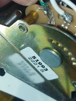

Hola, he estado cambiando las pastillas de mi guitarra, una fender strat mexico. La configuración es HSS. No es la primera vez que lo hago y funcionaban perfectamente, pero la humbucker la tuve que poner sin tornillos porque no los tenía a mano. Ayer la abrí para ponerle los tornillos y muelles y ahora la posición del puente no funciona. ¿A qué puede deberse? El resto de pastillas van perfectamente. He revisado el cableado y todo parece correcto. ¿Puede que la patilla no esté haciendo contacto?

Has medido la pastilla? Otra cosa, si es una seymour Duncan por el cable verde la has puesto al revés, negro al conmutador y verde más malla a masa

La pastilla funcionaba. Lo único que he hecho ha sido quitar la tapa para poner los tornillos. Algo ha tenido que pasar, pero he revisado los cables y está igual.

La verdad, si te cierras en que todo funciona y no haces las pruebas preliminares para aislar la avería poco puedo hacer yo sin una bola de cristal, solo desearte suerte.

Mira también un posible corto. Igual en el selector de pastillas o en otra parte el vivo de la pastilla está tocando alguna masa.
O es una soldadura falsa, que al moverse un poco se ha ido.
No existen los fantasmas en los circuitos. Al final es todo sota, caballo y rey.
No creo que se ta haya roto el hilo de cobre de dentro de la pastilla por ponerle el marco...

Perdonad, pero he estado liado esta semana. Gracias por la info. Repasaré el circuito y lo volveré a montar desde cero. Ya os contaré.
