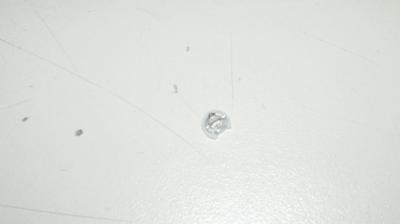

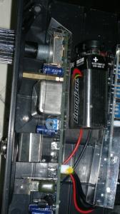

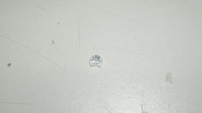

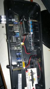

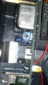

Hola , alguien me puede dar alguna solución para esto ? , como se muestra en las imágenes , se me rompió esa parte de mi pedal de Wah queriendo ajustar el tiempo de duración del True-Bypass , (ES UN Behringer Hell Babe HB01 ) . y quiero saber si tiene arreglo , o sin arregarlo como puedo seguir ajustando , o soldarlo , pegarlo étc ...

Hola lucas, por lo poco que se puede ver, el componente que se rompio es un mini potenciometro vertical. Aca en argentina se llaman presets. Son muy faciles de conseguir. Si ya tenes experiencia en soldar/desoldar componentes de una plaqueta sin que se queme ni que se arruine el circuito te diria que lo hagas vos. No es dificil. Hay mucha informacion de como hacerlo en internet en abundancia. Ahora si no te sentis seguro ni lo intentes y llevaselo a cualquiera que ttabaje con electronicos. Eso si que no te vaya a cobrar mucho porque es una pavada. Saludos
