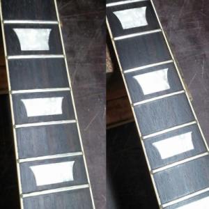

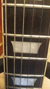

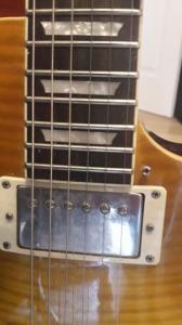

Adjunto fotos de los trastes a ver si veis algo, yo la verdad que nunca he sabido diferenciar ni si el mástil esta torcido :cabezazos:
He bajado la acción y ahora si es mucho mas cómoda de nuevo, lo que pasa que hay ciertas notas (como prácticamente todas las cuerdas de en medio en el traste 11, la primera cuerda en traste 7, y en los trastes del 14 para adelante)que trastean y se apagan o incluso dan otra nota. Además de muchas notas que al hacer bending se apagan porque trastean las cuerdas en algún punto del recorrido de la cuerda al estirar para arriba...
Esto acaba suponiendo que o me dejo la mano para tocar y que no se me apaguen las notas (hay ligados que no me deja ni hacer de forma fluida con esa acción) o que si se me apaguen ciertas notas, pero poder tocar con comodidad (exceptuando las notas que fallan, que son bastantes...)
Necesitaría consejo...porque no se si se deben recoronar los trastes ( no se muy bien que es, pero el luthier me dijo que sería una opción pese a que al año o año y algo debería cambiar trastes), cambiar tastes (cuesta casi como la guitarra en si, aunque si queda 100% perfecta estaría dispuesto a hacerlo), o simplemente buscar otra guitarra...ya que no quiero gastarme dinero y seguir teniendo problemas. Un saludo!

marioR
por el 05/05/2018
En las fotos, aunque no está de lado y no se puede ver muy bien, pero parece que la altura de las cuerdas es correcta.
¿Has cambiado el calibre de las cuerdas por casualidad? Podría ser que no te sintieras cómodo si has hecho un cambio a cuerdas más o menos gruesas.
