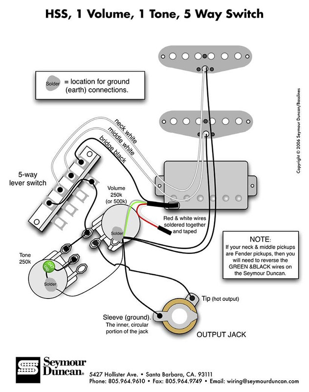

Hola, tengo una pearly gates humbucker de seymour duncan. Al conectarla a la guitarra, me he dado cuenta de que el cable negro no da señal. A qué puede deberse?
Por el momento, la tengo conectada de la siguiente forma y me funciona:
- Cable verde y el gris (pelado) al pote de tono. Lo normal.
- Cable blanco y rojo al selector de pastillas. Iría el negro en ese lugar.
Una última cosa, tengo entendido que esta pastilla da en torno a unos 6k, pero al medirla está en 4k. ¿Puede que sea otra versión del modelo o tendrá que ver con el problema del cable?

#4 me da la sensación de que la tienes conectada en simple. Tienes el potenciómetro para hacer split coil? usarla en single estirando del potenciómetro.
Empezaría por probar el cableado básico:
Si eres valiente, puedes abrirla y cambiar el cable, quizás tengas el negro roto. Venden cable de 4 hilos y malla, pero o abres, o lo cortas cerca de la pastilla y conectas el nuevo, pero queda más feo así.
https://es.aliexpress.com/item/4000715789658.html?spm=a2g0o.order_list.order_list_main.52.7fda194dsJ736M&gatewayAdapt=glo2esp
Esa pastilla tiene que dar 8.3k.

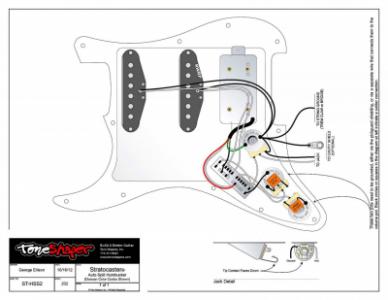

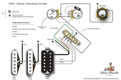

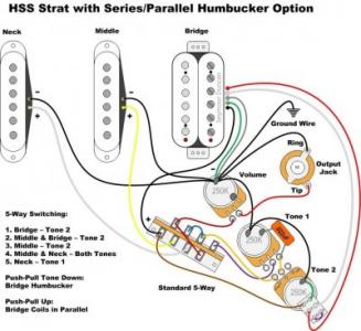

Estos otros esquemas que adjunto son variantes, has utilizado alguno de estos?
