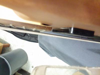

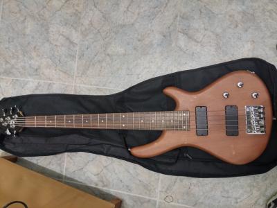

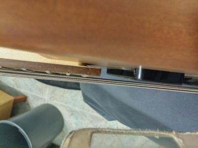

Buenas,mi compañero de curro es bajista y compro de segunda mano un XP.El problema esta en la accion,esta altisima y cuando intento regular el alma se dio cuenta que la rosca estaba pasada,es decir que no hacia nada.El bajo se lo compro como segundo puesto que tiene otro que es el que usa de 4 cuerdas.La pregunta es:tiene arregolo el alma o hay que cambiar el mastil?alguien sabe que modelo es?Merece la pena arreglarlo.Un saludo y gracias.

Este es el bajo

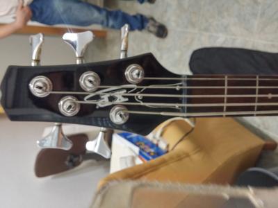

Aqui mas fotos

cando pusiste xd y con esa imagen de perfil crei que estabas de coña xd, pues ami no me parece tan alto para un bajo si esta rota creo se podra sacar el alma y reemplazarla por otra pero tendria que llevarla a algun luthier aunque puede que este equivocado pues creo que todos los bajos traen alma de doble accion asi que quitarla no va a ser posible o almenos no se me ocurre como mas que reemplazando el mastil, otra cosa que se me ocurre es que pruebe dandole vuelta hacia el otro lado quiza esta floja y en lugar de apretar este aflojando el tornillo que pruebe hacia ambos lados

Y cual seria el arreglo miguelarturo?cambiar el alma o el mastil completamente?porque si la rosca del alma esta pasada alomejor no hay manera de sacarla.
Tariu
por el 06/10/2015
Exactamente qué es lo que está pasado? la cabeza donde metes la llave, que no agarra? o la llave agarra, pero al girar el alma esta no está tensa y no hace nada?
Si es lo primero tiene solución, cambiar la tuerca... si es lo segundo y el alma está mal, usar el bajo de decoración. Tiene solución, pero no merece la pena para ese tipo de instrumento, es más caro que el instrumento en sí. Cambiar mástil tampoco... más de lo mismo, ni las medidas están normalizadas, por lo que no se va a encontrar repuesto fácil... y de encontrarlo también puede costar lo mismo que el bajo.
