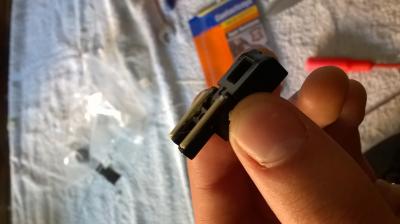

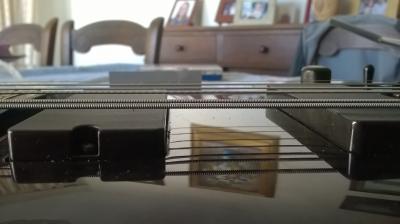

Tengo una Jackson SLATXMGQ3-7 (siete cuerdas) con puente floyd rose original y desde que le cambié las cuerdas me da problemas la 6º. El caso es que por alguna razón queda a una altura muy baja (como se ve en las imágenes), pero el resto no, por lo que dudo que sea por la altura del puente, ya que está a su altura correcta. Si al menos pudiera tocar bien no sería un problema pero a partir del 7º traste trastea y en el 12 directamente no suena porque choca con el mástil.
He probado a colocarla y quitarla varias veces y nada, a desmontar el patín de la cuerda y tampoco y estoy a punto de meterme un tiro en la cabeza.

Eso solo puede ser del patín del puente, si puedes sube una foto del puente y de la cejilla del cuello.

De hecho el problema estaba en el patín, se lo cambié hace un tiempo y es ligeramente más bajo que el resto, por lo que he tenido que subirle la altura pegando un par de tiras de plástico bastante finas con pegamento de caucho.
