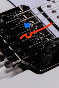

Debes levantar el patín completo (en azul en mi pobre dibujo), y pasar la cuerda como el trazo rojo. Cuidado que es fácil perder ese patín, y que el mismo tiene una posición. Cuando aprietes el patín con su tornillo la cuerda no se debería deslizar.
Lo he esquematizado en otra cuerda porque me resultaba más fácil por la perspectiva.

#4 a ver si lo entendi bien. ¿deberia dejar sobrante de cuerda por el lado del puente, y que la misma presion de la selleta aplaste la cuerda, y luego cortar el sobrante?

No es necesario el sobrante. También lo puedes cortar con un alicate una vez afinado. Pero si lo puedes poner sin sobrante mejor así no te pinchas la mano con Palm muting. Lo he dibujado así para que se entienda. Obvio que no tengo AutoCAD en el móvil 😂.
Eso que se deslice una cuerda fina suele pasar, y justamente "se anuncia" con una desafinación como te ha pasado.
