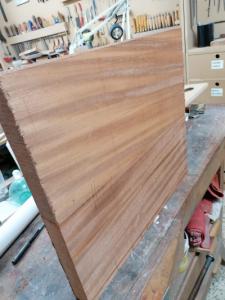

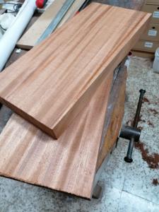

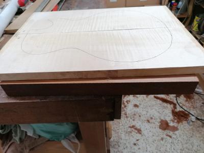

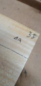

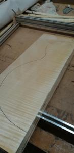

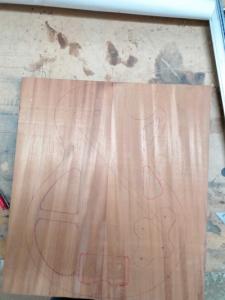

Bueno, como por el incendio desaparecieron las fotos subidas anteriormente las resubo en orden, lo primero es la materia prima tal cual:

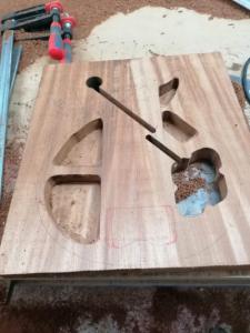

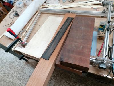

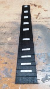

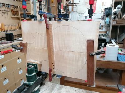

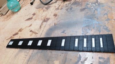

Luego, hay cambios con respecto al ébano inicial para el diapasón, finalmente es palosanto, la densidad de la tapa de arce es tal, que el ébano le daria un tono demasiado brillante.
El diapasón lleva incrustaciones en nácar, la tapa de arce ya está encolado junto al cuerpo, esta semana se tallará la tapa.

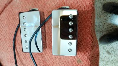

Por último, por ahora…las pastillas también están terminadas, totalmente hechas de manera artesanal, bobinadas a mano.
