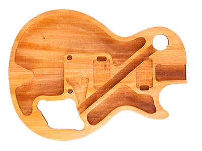

Básicamente, en muchas cosas es una Les Paul, pero queremos hacer el cuerpo hueco, dejo foto de las maderas a utilizar, la caoba del cuerpo y mástil, el ébano y el arce, saludos!
¿Algo así?

Y entonces para que metes cabina hondureña de 39 años?
Me parece un error hacer un cuerpo hueco en esa madera, pero bueno para gustos son los colores.

¿Un luthier recomienda esa madera que en el ultimo mes he aprendido yo que es cara y dificil de conseguir paraquitar el 80% de esa madera?
Saldría más barato una Gibson Les Paul Studio y le cambias lo que quieras, dudo yo que no sonase igual o mejor que la que te van a hacer, supongo que por el triple de precio.

TonyCM escribió:
tener una guitarra con cuerpo de mi guitarra fetiche, pero buscando un sonido diferente a una de serie que lleve un rango para los estilos que me gusta moverme
Entiendo que la segunda parte de la frase quieres conseguirla con las pastillas ya que el resto de componentes son (más o menos) los que puedes encontrar en una LesPaul studio chambered.
Siendo así ¿Porqué meterse en la construcción? ¿No te sale más a cuenta pillar una studio chambered y ponerle las pastillas custom?
El resultado sería similar.

Podría ser, pero lo veo por las siguientes partes:
-Contribuyo a una pequeña empresa y doy visibilidad al trabajo de un artesano, Gibson es sobradamente conocida.
-Al menos los materiales, no todos, son de calidad Les Paul Studio, ni incluso Standard, el diapasón de ébano al menos las he visto actualmente en guitarras de gamas más altas
-El precio no difiere mucho de una Standard teniendo mejores calidades la que se va a fabricar
-Me preocupaba el acople que pudiera hacer la distorsión, se va a potear las pastillas para evitar eso
Gracias por sus opiniones, aprendo de cada una de ellas, saludos!
