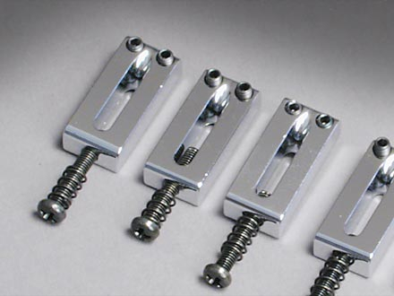

Puede ser que la cuerda este desquintada. Si las notas suenan mas altas de lo normal tienes que "alargar el tamaño de la cuerda": Esto se hace apretando un tornillo que hay en el puente, en concreto el ultimo tornillo, el que apunta hacia la cuerda. En la imagen es el tornillo que está enrollado con un muelle.
Apretando ese tornillo consigues que se alargue la longitud de la cuerda. Si lo que le pasa es que las notas suenan mas bajas de lo normal, entonces tienes que "disminuir el tamaño de la cuerda" desaflojando dicho tornillo.
Notas demasiado altas = Alargar cuerda = Apretar tornillo
Notas demasiado bajas = Acortar cuerda = Aflojar tornillo

Apoyo lo que te dice chuticompany. Tendrás que usar un afinador, y el método a seguir sera el siguiente:
1.- Afinar dicha cuerda
2.- Tocar esa misma cuerda pisando en el traste 12. Deberá darte la misma nota en el afinador, exactamente la misma.
3.- Si te da exactamente la misma, no tendrás que modificar nada.
4.- Si te da algo más baja (como cuando tienes que afinarla y aprietas en el clavijero), lo que tienes que hacer es mover la selleta (con el tornillo que ya te han explicado) para acortar la "longitud de la cuerda" (que es la distancia entre el apoyo de la cuerda en la cejuela y el apoyo de la cuerda en el puente).
5.- Si te da algo más alta (como cuando tienes que afinarla y aflojas el clavijero para que se quede afinada), tienes que mover la selleta hacia el lado contrario, para aumentar la "longitud de la cuerda".
6.- Afinar de nuevo la cuerda
7.- Repetir otra vez los pasos del 2 al 5 hasta que se quede bien quintada.
un saludooo

Un detalle, afloja la cuerda antes de mover la silleta.
