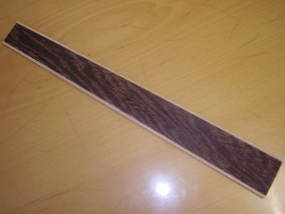

ya he cortado el diapasón:

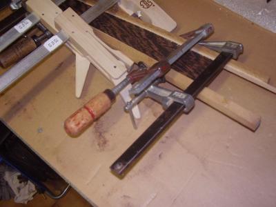

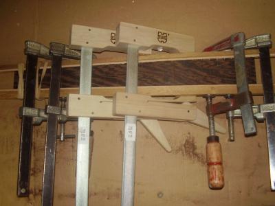

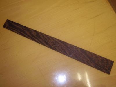

y bueno, decidí ponerle unos bindings, que creo que le dará un toque mas elegante

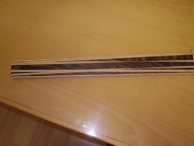

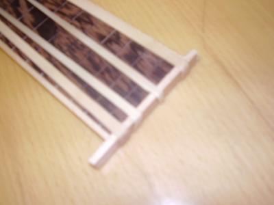

y la última parte que he dejado encolando
