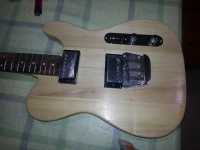

Bienvenidos a todos, después de un ataque de GAS que duró varios años, en todo ese tiempo no encontré aquella guitarra que por sus características y diseño fuera aquella la que quería tener. Al final, decidí intentar crear yo mi propia guitarra a partir de lo que yo creía que debería ser.
Soy un enamorado de las Teles, pero también del rock en su estado más puro, así que creí que era hora de tener una Tele con pastillas dobles clásicas, y un buen puente que transmitiera todas las vibraciones al cuerpo.
Es un primer proyecto, pero gracias a los chicos de http://www.musicopolix.com, conseguí el cuerpo que andaba buscando desde hace ya tanto tiempo a un precio realmente recomendable.

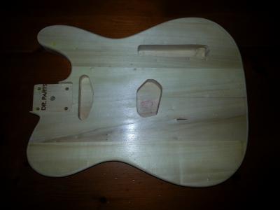

Como se puede apreciar, es un cuerpo en tres partes de aliso. Es natural, pero tiene un pequeño baño de algún barniz protector. Viene totalmente enrutado y, lo más importante, sin esas cavidades o “regatas” que traen todos los cuerpos que he visto por ahí. No tengo necesidad de instalar un golpeador, algo imprescindible en este proyecto.

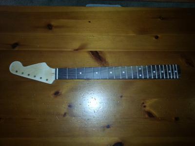

El mango es de cedro, muy muy bien acabado por lo que pagué por él Llegó por error tipo STRATO, algo que encaja estéticamente bien a priori, pero que en la práctica no funciona. Las STRATO tienen el encaje entre el mango y el hueco redondeado, no así las TELES, que es más recto. Desde musicopolix se han comprometido a subsanar el error, pero por lo pronto he ido lijando para acabar con el canto lo más recto posible. El resultado no es perfecto, pero creo que ese será el menor de mis problemas.

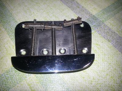

Sigo con el puente. Es original de una muy antigua DELFOS Electra Jazz. Es un puente tipo bajo con tres silletas. Muy muy vintage, y lo mejor, con una gran superficie metálica para transmitir al máximo las vibraciones de las cuerdas, al más puro estilo TELE. Me encanta.

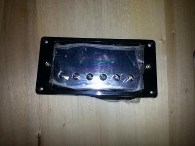

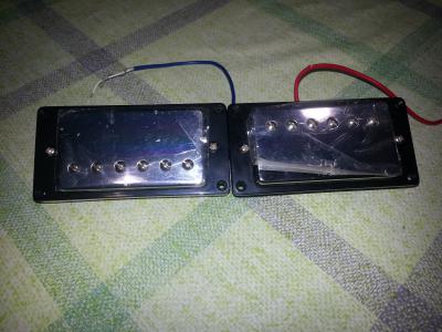

Y por último, pastillas y placa de control. La placa no tiene misterio, la adquirí (como varias cosas más hace tiempo en ebay, es tipo Tele, y las pastillas dos classic humbuckers con 10 y 12 Ohms de salida.
El problema, es que los marcos que llegaron corresponden por el ancho y curvatura a una Les Paul. Tengo que encontrar unos marcos que sean planos para que quede bien. No sé si serán en color negro o cromados, se aceptan sugerencias.
Por desgracia, pensaba que los afinadores en línea de mi vieja DELFOS me servirían, pero resultó que no. Ahora tengo que esperar a tener presupuesto para ellos. O conseguir algo decente a buen precio y posterior mente realizar un UPGRADE.
Este es el diseño básico de la guitarra. Y a partir de ahora es cuando necesito de todo vuestro apoyo. Para empezar, quiero terminarla a la cera, pero antes quiero conseguir un tono muy muy oscuro, casi como el del diapasón. Y con la electrónica, había pensado en sustituir los potes de 250k por otros de 500k acompañados por un condensador ORANGE DROP DE 0.022 Uf

Lo suyo es un taladro de columna, en cuanto al puente, puedes colocar un hardtail como éste
[url][/url][ Imagen externa no disponible ]
Es bastante económico, de la casa Wilkinson, con silletas de latón compensadas. También podrías utilizar las que tienes.

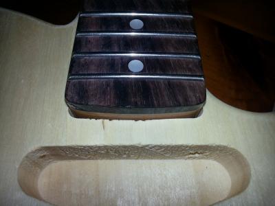

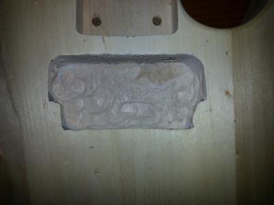

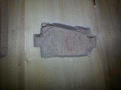

Os dejo unas fotos de las modificaciones hechas en los huecos de las pastillas para adpatarlos al formato humbucker. Creía que el hueco de la single coil del puente no sería tan ancho... Como se puede apreciar, el hueco queda más ancho que el marco de la pastilla. El puente tendrá que ir ajustado al marco para que no se vea. Suerte que las silletas tienen largo recorrido..

#7 Ese puente es preciosooooooo, pero como puedes ver, no creo que sirva para ese proyecto. Gracias por el aporte.
