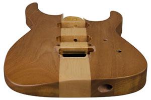

Tipo de madera: fue un problema, les plantee un cuerpo de 3 piezas, Caoba-Arce-Caoba (ver foto adjunta) mi intención era buscar una guitarra versátil con los armónicos y la garra del Arce y el sustain y la calidez de la caoba. A ellos le pareció un fórmula muy acertada. Me inspiré en las guitarras Caparison. Voy buscando una guitarra que pueda ser una bestia trashera y suave como un bebe bluseando. Veremos si es posible.

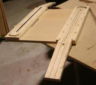

Empecemos con el mástil. Tipo Wizard de Ibanez. 3 piezas de Arce, con radio de 14" para correr mucho, ancho de cuello 42 mm, grosor en traste 1: 19mm y en traste 12: 20 mm. Perfil en D. Pala invertida. Diapasón de arce con Inlays de Ébano personalizados.

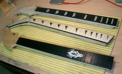

así ha quedado el diapasón de arce, con los inlays de ébano, esta listo para encolar.

pacoborrios
por el 28/01/2013

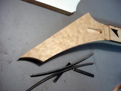

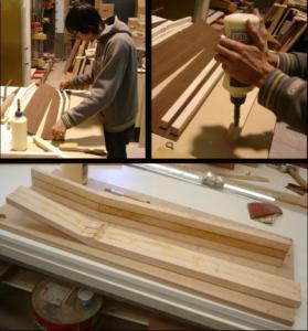

Así va quedando el mástil. Vemos el encaje del alma en el mástil, detalle de la pala y mástil completo (el del centro con diapasón de arce).

que hermoso mastil con el clavijero invertido
me esta gustando muchisimo!!
