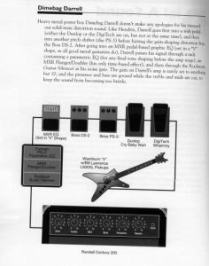

Con ese ampli me pillaba primero un Overdrive Maxon 808 o mejor el ST9Pro+ que son pedales que jamás te arrepentiras.
Acercarse al tono de Dimebag no es tan fácil.
Necesitarás más efectos.

Esto lo usaba casi todo simultáneo y lo más dificil de conseguir.. Sus dedos!!! Jaja.. Mucho ánimo!

#15 ¿Con que ampli? Yo prefiero el recorte de bajos y el empuje de medios de los Tube Screamer con 6L6 tipo Fender pero para EL34 tipo Marshall el SD1 es el Santo Grial.

Para conseguir el tono de Pantera me temo que vas a necesitar algo más que un pedal de distorsión. Vas a necesitar empujarlo con otros dos pedales: un overdrive y un ecualizador realzando medios en 800hz y quitando graves.
Tienes el metalzone o bien su versión barata, el um300

Precisamente por eso te lo digo. Para conseguir esos Palm mutes tan apretaos el colega lo empujaba con un tubescreamer y un mxr. Pero vaya, con el metalzone o el pedal este de Ola ya tendrías buena base.
