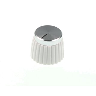

He visto esta otra variante, esta por la posicion de los knobs tiene pinta de ser mas facil supongo y no estara la movida de tirar cable en los knobs jaja
index.php?controller=forum&action=view_attachment&attachment_id=201457
los knobs a ojo serian estos creo (https://www.musikding.de/Arrow-knob-37x15mm) ya que la caja de diametro son 13cm

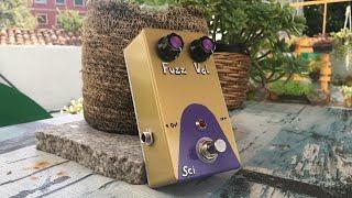

Traigo actualizaciones!!,
Hablando con tiendas de pedales customs por si me podian ayudar me han recomendado hacer antes un fuzz face de silicio que no tiene tantos componentes y es mas sencillo el proceso y montarlo en las propias cajitas troqueladas que venden.
Esta semana me deberia de llegar el kit y a ver que tal.
Voy a intentar emular el diseño de la foto adjuntada que es el de un fuzz face, pero lo pintare rojo (algun rojo perlado o nacarado creo que le puede quedar muy bien) y negro, los knobs que he pillado son estos: dedc247dbe492c07ab90bd98c7851-3050555.jpeg
Y a ver si en algun bazar o amazon venden pegatinas de letras pequeñas para poner tal cual los controles de fuzz, volumen, in y out para ya clavar al 100% el diseño

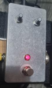

Buenas a todos!
Traigo actualizaciones, por fin monte el pedal! y gracias a dios suena de lujo, aun que tuve mis peripecias montándolo (se me olvidaron de poner los transistores, algunas soldaduras se tocaban por milímetros y ver como colocar la placa de tal manera que no generase estática de fondo)
Lo monte en la caja troquelada que compre extra (me toco desoldar el led y la toma de 9v porque la soldé sin saber que primero tenia que montarlo) y posiblemente en breves como ya se como montar este y he aprendido de mis errores el siguiente caiga en la lata de M&Ms con todo medido, cables de distintos tamaños y (espero) una mejor organización.
Mil gracias a todos los que me habéis animado a seguir y aconsejado!!
Un saludo!!
P.D: Os dejo una foto y una muestra de como suena
PruebaPedal.mp4
