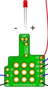

Queria preguntar algo, ¿en la placa en la parde del led se podrian conectar 2 leds? ,¿o solo podria uno?
Mil gracias!!

Si pones dos leds en paralelo como indicas ahí, y no usas resistencias por separado para cada LED, podrían experimentar una distribución desigual de corriente, lo que va a reducir la fiabilidad de ambos.
