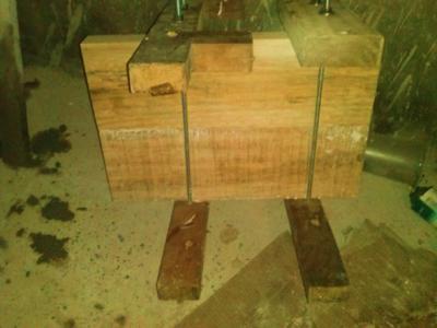

asi es hoy hago el primer chorreado, perdon encolado
MANOLIN
por el 24/02/2014

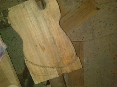

bueno en lugar de 1, serán 2 proyectos, va la foto del encolado de pino. hoy comienzo a cortar el contorno, primero talado y después caladora.
aunque este de pino mide de ancho ya encolado 26 cm, y se me ha ocurrido que de este meter un cuerpo pequeño de tele, a ver como suenan mis locuras.
necesito pasar la cepillada en las maderas que serán pa´la tele de tamaño normal y posteriormente el encolau
paso fotos

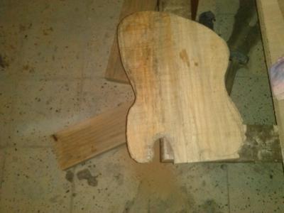

MANOLIN
por el 27/02/2014
bueno es un poco raro el diseño pero me ha gustado bastante
MANOLIN
por el 27/02/2014
aun sigo con la escofina loca sin parar.
