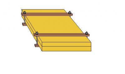

mi idea es hacer primero un cuerpo de una guitarra tipo telecaster, solo que el espesor de la tele es de 4.5cm aprox. entonces se me ha ocurrido la locura de hacer un encolado de la siguiente manera
MANOLIN
por el 19/02/2014
es algo como un sandwich con 4 sin fin que van agarrando tablones que pasaran de forma transversal
y despues colocaré una caja muy pesada para ejercer un buena presion

por qué no? asi se hicieron las gibson una temporada
aprovecha `para tallar antes de encolar los huecos de las pastillas y los canales para los cables, será mas facil

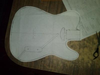

aquí el plano mas corriente que comun pero he checado las medidas.
la idea es:
despues de hacer el colado de las 4 piezas les pondre un tablon delgado (espero encontrar en mi localidad) de arce flameado
