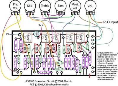

pero que es una gilipollez a fin de cuentas, por que el ajuste a fin de cuentas te afecta sobretodo a la ganancia, si afinas por debajo de 4.5v te va a saturar mas y por encima te va a saturar menos.
yo hice este ajuste y de ahi no lo muevo hace meses, el master a tope, pues mezclado con el gain te da el sonido jcm800 y vaya que si, creo que lo hace mejor que el propio jcm800 jajajajaja::
Es justo al revés, el kit de los alemanes si te fijas en Q6 ajusta a 2 V y pico, y suena falto de gain, en cambio si lo pones a 4,5 V suena con bastante mas gain

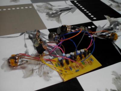

Hola amigos guitarristas, los saludo desde Argentina. Luego de ver este hilo le he encargado a un fabricante que me haga uno y luego de unas semanas de espera lo tengo en mis manos. El tema es que tengo problemas con el pedal, paso a detallar:
1- El sonido pareciera tener como una compuerta (o gate), o sea, el sustain de repente se baja de volumen notablemente y la nota no decae de manera natural, sino como repentinamente.
2- En seteos de gain alto, las notas suenan fuzzeadas y como que clipea feo.
3- El control de bajos no tiene casi efecto, en todo el recorrido solo se nota apenas un cambio y es ínfimo.
Les dejo fotos para que vean como esta el pedal y tal vez puedan darme alguna idea de si hay algo raro desde lo visual? gracias por la info!
https://i.imgur.com/dRtYs3U.jpg
https://i.imgur.com/8TXoar7.jpg
