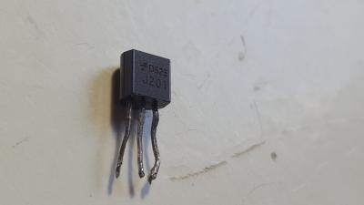

No me jodas que los alemanes me han vendido fets hacendado... probare de cambiarlos y os cuento.

jajaja, hombre, hoy en dia el formato TO 92 lleva años descatalogado y el 99% de lo que circula por ahi son falsos:
https://www.guitarristas.info/foros/hazte-j201-2n5457-autenticos-pata-negra-unos-centimos/291354
lo que yo no me imaginaba era que los alemanes te podrian enviar jfet remarcados, yo te aseguro que he montado ese pedal 3 veces y las dos primeras veces que lo monte me sonaba mal por culpa de los jfet falsos, yo ya no me fio de nadie, desde que descubri el mmbj201 y el mmbf5457 ya no he vuelto a comprar esa basura, leete este articulo:
http://retroamplis.blogspot.com.es/2015/08/jfet-fake.html
Yo he llegado a comprar j201 que aparentemente eran originales incluso por que brillaban y las letras estaban incrustadas y eran falsos, eran otra cosa distinta remarcada, probablemente serian j112 o transistores normales y corrientes.
La pena es que un pedal que suena maravillosamente bien como un bsiab2, un dr booguie o incluso este que es una maravilla, acaba sonando a mierda por culpa de esto.

Pues por el logo creo que son falsos. En retroamplis dicen que los que tienen son originales. Que hago? Compro los j201 super autenticos de retroamplis? O pillo directamente los smd?

si las letras no estan incrustadas y la cara plana no es brillante entonces son falsos, puedes borrar las letras con disolvente es que son falsos.

¿que debes hacer? pues lo correcto es que te hagas los jfet tu mismo con los mmbfj201, eso es lo correcto, ademas que estos son mucho mas estables que los antiguos, fiables, tolerancia muy baja y, dicho por expertos, estos modernos son mucho mejores.
Retroamplis puede ser que sean los unicos que vendan estos originales, si yo tuviese que comprar en algun sitio se los compraria a ellos sin dudarlo, seria tener la cara muy dura de hacer ese articulo y luego venderlos falsos,
tendras que valorar que te interesa mas, si esperar y hacerte el formato smd con mini plaquitas o no complicarte y pagar los j201 al precio elevado que los tienen en retroamplis.

Use la configuración de los alemanes. Cuando tenga los fet nuevos te cuento. Porque la decepcion ha sido maxima al conectarlo al ampli y decir... solo eso? Nada de gain, con todo a tope. Si le daba fuerte a las cuerdas, pues si. Seguro que seran los fets que no son buenos.

Tu mirate el video que yo te puse y veras como suena cuando meto un jfet falso, seguramente que eso es lo que te ha pasado, que te han metido los j201 falsos, veo casi imposible que sea otra cosa, pues el kit es un montaje muy sencillo, y ademas, tu he visto que tienes experiencia en el tema y conocimiento, asi que yo diria que son los j201 fijo, ahora ya si los compras en formato TO 92 el unico sitio mas o menos fiable es retroamplis, pero es muy caro, de las demas tiendas no te fies de ninguna, en ese caso deberias ir a por el mmbfj201, que de todos modos ese tambien lo tienen en retroamplis, muy caro tambien, pero mas barato que el TO 92.
