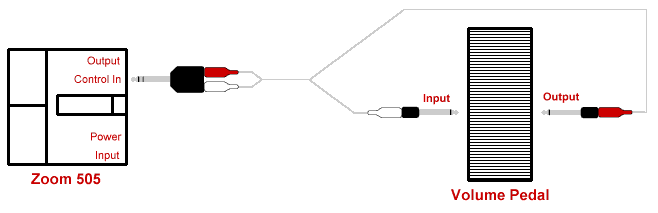

hola, si se puede hacer, te remito la web donde está especificado lo que necesitas, unos cablecitos rca, unos adaptadores rca-jack y poco más...
Zoom 505 Central
En esta foto puedes ver la conexión que has de hacer con el cable...
De todas formas te pongo lo que necesitarás:
  • 1 conversor de 1/4" jack estéreo macho --> 2 hembras (RCA)
  • 2 conversores 1/4" jack mono macho (jejej) --> conector hembra (RCA)
  • 1 cable 2 RCA (de esos rojos y blancos que traen los reproductores multimedia y los TDTs te pueden servir, le quitas el amarillo y listo)
Esto es para la pedalera ZOOM 505, pero supongo que servirá para las demás también... sino... pos nose :no_lo_se:
Si tienes alguna duda... a mandar;)

gracias :D solo keria preguntar solo keria preguntar si solo puedo usar un cable de 2 rca o en ves de usar uno de esos uso dos cables de plugs o jacks? para no comprar todos los adaptadores kres que funcione asi?
drantar
por el 04/02/2010
En definitiva necesitas un cable (el que va al multiefectos) que de 1 Jack estéreo Grande (como el de la guitarra pero con 2 canales en lugar de mono) saca 2 Jacks mono Grandes para enchufar en el pedal de volumen. Si eres un poco manitas te puedes currar tú las conexiones, te quedará menos aparatoso, más práctico y con menos opciones a zumbidos y cosas así. Eso ya tu mismo.
PD: yo me pillaría los Jacks mono en "L" para optimizar y el Jack Stéreo como tu quieras.
