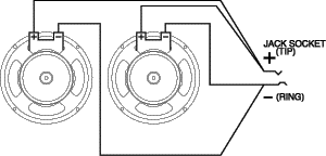

Tienes que soldar la hembra al cabezal respetando las polaridades y en la pantalla lo mismo, que el negativo coincida con el positivo.
El esquema de la pantalla sería algo como lo de la imagen.

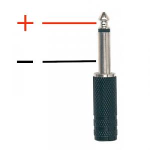

Jors
por el 02/09/2016
Por si tienes dudas sobre la polaridad es la de la imagen.

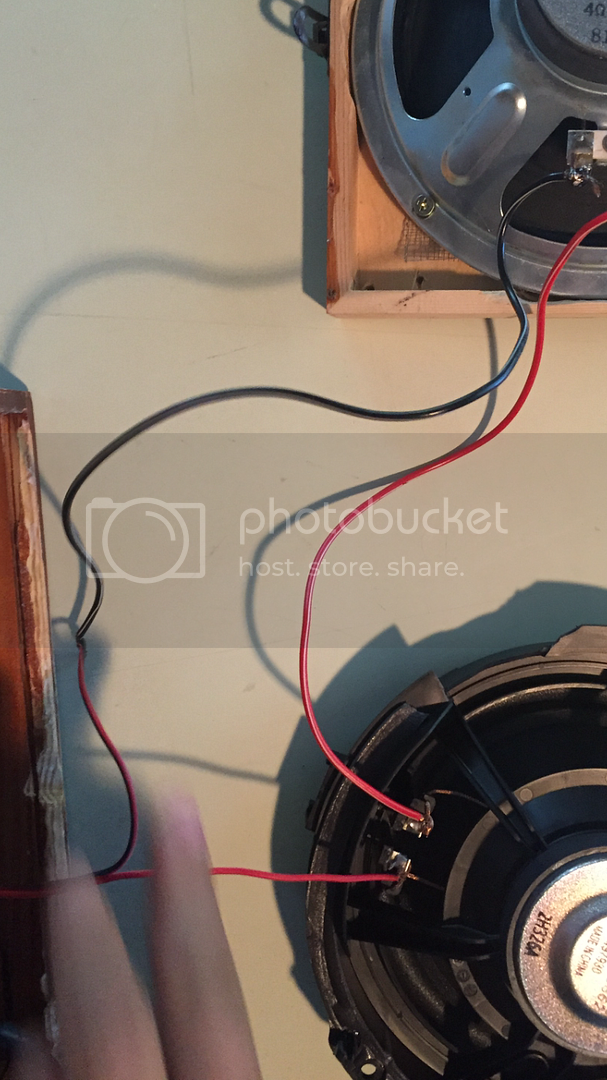

Catfishbluesman
por el 02/09/2016
No es lo de la Foto pero lo tenía pensado conectar así ... No están en paralelo??

por el 02/09/2016
No compañero eso es en serie, en paralelo es como lo del esquema, cada negativo de cada altavoz debe ir a la misma conexión y cada positivo a la suya.
Por cierto, no vas a saltar por los aires, te vas a cargar el ampli. Sigue el esquema que te he dado y no tendrás problemas.
Ah y suelda o pon conectores también soldados al cable, no los dejes trenzados porque con el tiempo y las vibraciones se pueden soltar o sulfatar con lo que se pierde la conexión y si no hay carga en el ampli también PUM.

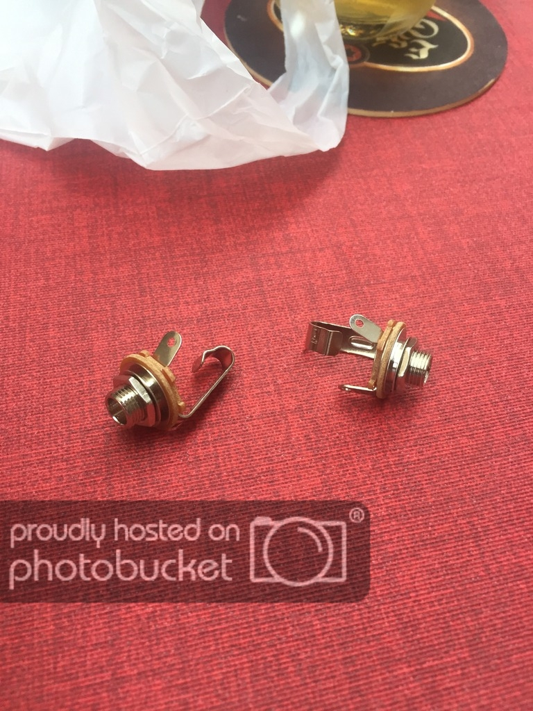

Lo que necesitas es una hembra en cada extremo (cabezal y pantalla) y un cable de carga con dos machos.
Catfishbluesman
por el 02/09/2016
Tal que esto no?
Perfecto tío muchas gracias.. Mañana le daré caña y os dejo unas fotos y si dios quiere audio
Él ampli da 4 ohm y le meto dos bafle de 4 ohm cada uno como está en la foto sería en serie y darían 8 ohm (mal rollo) y en paralelo darían 2ohm
Todo correcto no?
Jors
por el 02/09/2016
NOOOO, no le metas menos impedancia de la nominal, que te lo cargaras. Esto es mucho más complejo y yo tampoco te lo sabría explicar, pero nunca menos impedancia de la nominal.
Conectalos en serie y que den 8ohm vas a perder potencia, pero va a funcionar bien.
Si quieres conservar la potencia tienes que ponerle dos de 8ohm en paralelo.
Esto es básico, lo mismo que nunca conectar el ampli sin conectar la pantalla ya que la impedancia sería 0 y también te lo cargarías.
Si lo de la foto son las hembras.
