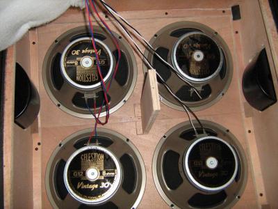

Hola, yo la mia la abri para forrarla por dentro pero no me acuerdo cuales eran, pero te he buscado esto de un foro aleman.
A la pantalla la han cambiado el logo.
http://www.musiker-board.de/verstaerker-boxen-e-git/238192-qualitaet-harley-benton-4x12.html
En las fotos al ampliar se ve bien, son de 8 ohm.

Por curiosidad, ¿por qué no los quieres de 16? En realidad si conectas dos pantallas de 16 ohms en paralelo te va bien para un cabezal con salida de 8 ohmios. Mientras que si conectas dos pantallas de 8 ohmios te vas a 16 en serie o a 4 en paralelo (depende, claro de las salidas de tu ampli, si tiene 4 y 16 además de 8, no tienes problemas).
Yo, como se ha comentado, he desmontado al menos 4 o 5 de las típicas v30 212, y una de las de marca blanca de 412. Las típicas llevan los de 16 seguro, lo que me ha generado algún problema, ya que tenía conos de 8 de otras pantallas y cuadran muy mal las impedancias para hacer pruebas e intercambios.
Por si os interesa, o queréis investigar, lei en un artículo, hace unos pocos años, que celestion recomendaba usar los vintage 30, con carga trasera, es decir montados fijándolos por la parte interior de la pantalla, y que sonaban peor montados en carga frontal ( es decir, fijado por la cara externa de la pantalla....que es como los monta harley benton en la 212 ( en la 412 los monta por dentro)....lo cachondo es que tb hay una conocida marca que los pone en carga frontal....cosas curiosas http://www.diezel.ch/en/products/cabinets.php
