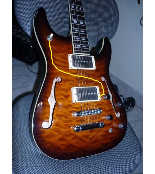

Tengo una guitarra Schecter C1 EA Semi hueca (semi hollow body) , últimamente estoy experimentando algunos problemas de ruidos, por lo que me decidí a mejorar el cableado, y tengo algunas una preguntas puntuales
Este es el diagrama de conexión
Mi pregunta es si debo usar cable blindando para todas las conexiones de señal?
La otra pregunta es, que es mejor, llevar directamente el cable de la pastilla al switch y de ahí al la tarjeta electrónica, o es mejor sacar un cable desde las pastillas que haga todo el recorrido hasta el switch y de ahi vuelva al circuito? Esta última pregunta es buscando tener la menor cantidad posible de retornos de tierra y evitar el ruido.
La guitarra en cuestión
Agradezco sus sugerencias

Andrés Vargas - chempi
por el 08/06/2016
La pregunta surge, pues en la web he visto las dos opciones, los micrófonos conectados directamente al switch y de ahi un cable al circuito, o los micrófonos conectados a un cable que va directo al switch y luego al circuito.
por el 08/06/2016
Muchas gracias, ya saque toda la circuiteria, y varias veces he realizado cambios del circuito, pero quiero dejarlo de la manera que se eviten los ground loops.
Estoy usando cable blindado plástico para el circuito.
Voy a probar con las pastillas directo al jack a ver si tengo también problemas de tierra e ir descartando opciones, y voy a repasar todas las soldaduras.
