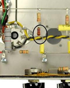

Es que mirando bien el ampli me están surgiendo algunas dudas. Si puedes cuando lo abras dime a ver si la resistencia que he rodeado con el circulo está conectada con el condensador y entra en la patilla 5 de la 6v6. Y mira también si de la patilla 1 de la 12ax7 sale un condensador amarillo que se conecta a esa resistencia.
Creo que es así y entonces el filtro actúa de diferente manera así que habría que pensar en otra solución.

Espera porque esa foto no es de mi ampli. Estos amplis son una serie limitada de 100 combos que saco Matamp y por lo que veo hay algunas diferencias. Luego hago unas buenas fotos de las tripas y las subo. Gracias!!

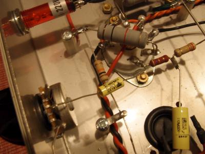

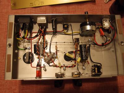

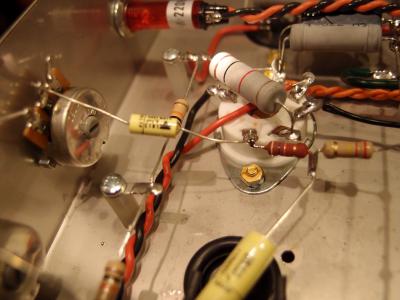

Pues nada, ahí van unas fotos del circuito general y del pote de tono. Tienen bastante resolución si las ves al 100%. No hace falta que repita mi agradecimiento eterno por tu ayuda :ok:

Bueno por lo que veo en las imágenes lo que hace el pot de tono de tu ampli es quitar o dejar frecuencias agudas y las frecuencias graves no las toca, entonces si cambias ese condensador lo único que harías sería darle menos agudos.
Lo que puedes hacer es poner un filtro de paso alto a la salida del previo para cortar algunas frecuencias graves y así tendrás más juego con el pot de tonos. Esto es ponerle un condensador de 22nF o 10nF que aguanten 650V en vez del condensador de desacople de 0,047uF que sale de la patilla 1 de la 12ax7.
Si esto no funciona no se va a romper nada del ampli así que puedes hacer la prueba tranquilo a ver si funciona bien.
Esta es la mod más sencilla que se me ocurre. He dibujado más o menos el esquema de tu ampli por lo que he podido ver en las fotos y si intento poner el filtro de paso alto donde está conectado el pote de tono igual cambio la polarización de la válvula 6v6 y me temo que nos daría más problemas. Entonces si cambias el condensador de desacople y le das un valor más bajo, no dejará pasar las frecuencias graves.

La opción que das es cambiar el condensador ese amarillo que va de la del previo a la de potencia en diagonal de 0,047uF, ¿verdad?, o sea, lo quito y pongo uno igual pero de 22/10nF y 630V. ¿Qué tipo de condensador es?, ¿también de película de poliester metalizado axial? Yo creo que voy a probar esta opción antes que liarme a poner un pote de graves, no veo sitio en el chasis para ponerlo de forma "elegante" y ponga donde lo ponga va a parecer una chapuza, jejeje y es tan tan bonito este ampli. Además no quiero liarte demasiado dibujando esquemas y todo eso. Ya te he molestado bastante!
Sí, ese es, el que sale de la patilla 1 de la 12ax7.
