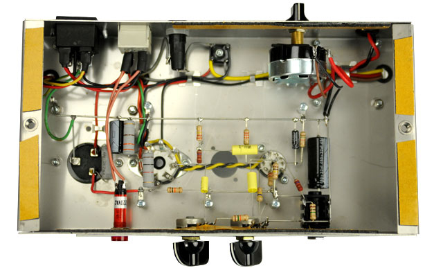

Hola! Tengo un pequeño ampli de válvulas de 4 watt PTP (tipo Champ 57). Tiene un pote de tono y otro de volumen. Suena cojonudamente, pero me gustaría poder sacarle un sonido más agudo. Toco con una telecaster y tengo que poner tanto el tono de ésta como el del ampli a tope de agudos, y aun así no me acaba de sonar todo lo agudo que quisiera a veces. Tiene un sonido oscuro muy agradable, pero necesito más versatilidad y poder sacar jugando con el tono tanto sonido oscuro como agudo.
Se que cambiando el pote de volumen de una guitarra, por ejemplo de uno de 250K a 500K, puede sonar más aguda, y me pregunto si haciendo lo mismo con el pote de volumen del ampli ocurriría lo mismo.

¿Nadie puede echarme un cable en este asunto?. Acabo de abrir el ampli y veo que el pote de volumen es un 100K y el de tono 450K. Me parece que 100K es un valor muy bajo ¿no?. En los esquemas que he visto de amplificadores Champ llevan siempre un pote de 1M en el volumen. ¿Puede que esto esté oscureciendo el sonido del ampli?. Graciasss

No es el mismo funcionamiento, no actúa igual un pote en un circuito de guitarra, que en una etapa de potencia alimentada por la red...
no se como es el esquema de tu ampli, pero si cambias el valor del pote, dependiendo de la ubicación que este tenga, puede pasar desde que se te filtren menos frecuencias, aumentando el ruído, hasta cargarte el previo por exceso de carga... pasando por perder volumen...

Gracias. Me temía algo así. Buscaré otra manera de darle más agudos al ampli. ¿Alguna idea?, un cambio en un condensador o resistencia? Gracias!

lo suyo seria cambiar el filtro para darle más agudos, eso en teoría es solo un condensador y como mucho una resistencia pero para saberlo hay que abrir el ampli y ver como es el circuito de tonos.
lo más probable es que al abrirlo tengas el potenciómetro de tonos con un condensador, ese es el que hay que cambiar y ponerlo algo más pequeño para realzar las frecuencias agudas.

Eso opino yo. Si el tono inicial no es el que busco con todos los agudos a tope, meter un pedal solo va a enmierdarme el tono. Repito que el bicho este suena brutalmente bien, solo echo en falta a veces un tono mas agudo. Os pongo una foto de las tripas. Una obra de artesanía:
El pote de tono es el de abajo a la izquierda.
