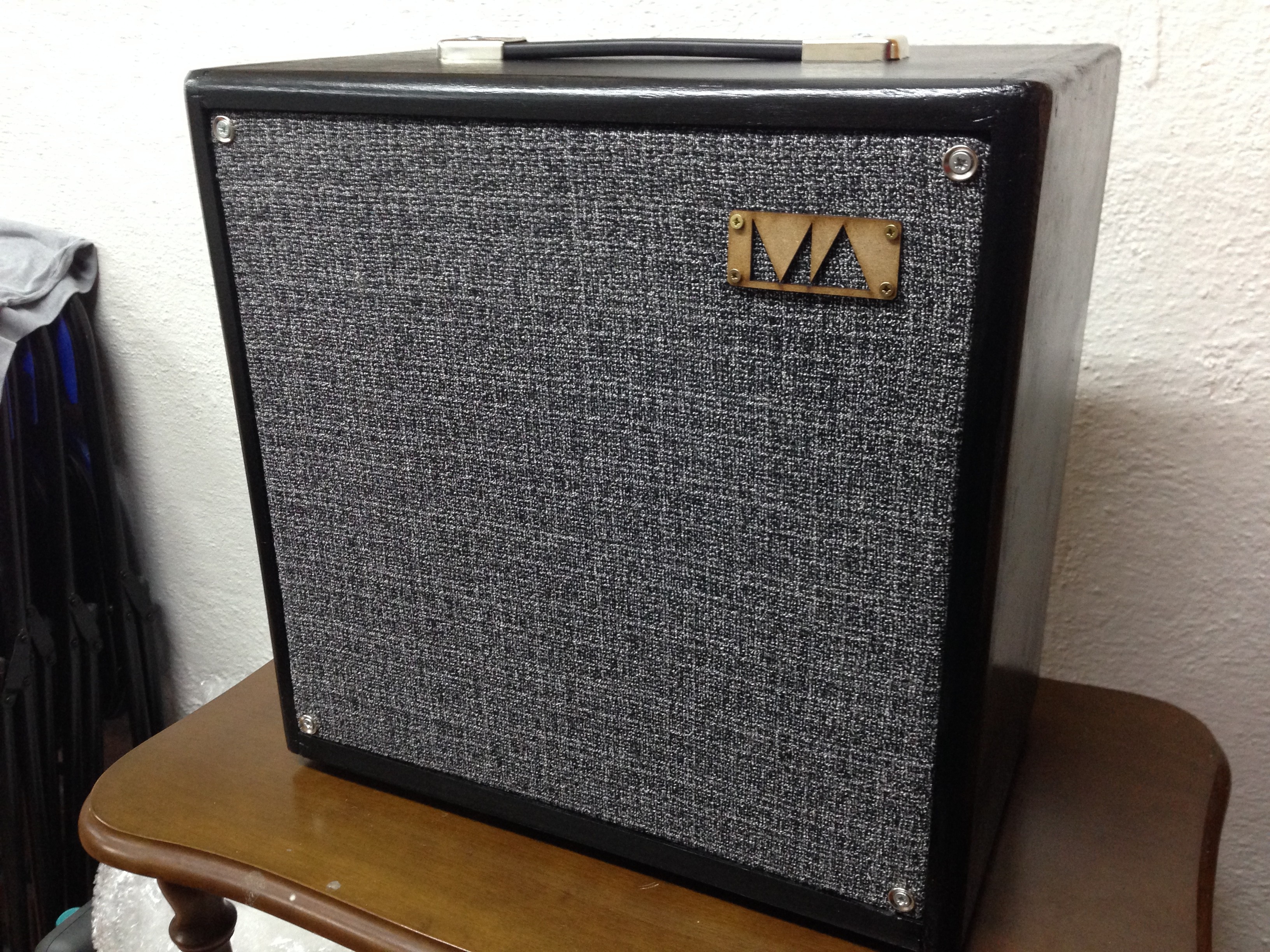

Mikel Dopey
por el 21/02/2017
Hola compañero!
Yo tengo una de las que fabrico de medidas 41,5x40x25. Es la más pequeña que hago para altavoz de 12", y suena que te pasas jejeje :D Y la utilizo para pequeños bolos, ensayos... le doy trote.
Aquí te muestro un par de esas medidas:
Y la que uso yo de diario :D
Saludos!

Mikel Dopey
por el 21/02/2017
Ancho 25cm... así que las otras dos dimensiones las pones como te gusten jejej :D
Siempre abierta en este tipo de pantallas para que no esté el sonido enlatado... el volumen de la pantalla ya es de por sí justito jejej
El tamaño según como quieras conseguir matices en la pantalla... me gustan mucho las cerradas desde la mitad para abajo, dejando la parte superior abierta... incluso dejando abierta la parte central (cerrando superior e inferior) pero de manera asimética...
Saludos!

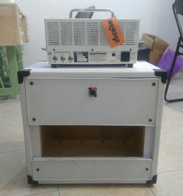

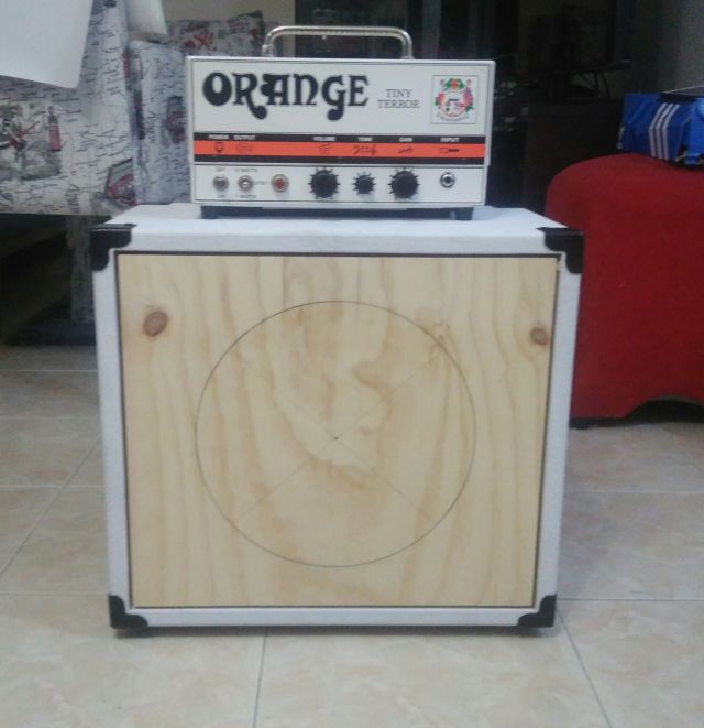

Andrés Vargas - chempi
por el 27/02/2017
Al final clone una pantalla que encontré de estas medidas que se adecuan al espacio que tengo.
Alto 42 cm
Ancho 46 cm
Profundo 28 cm
Así va hasta ahora

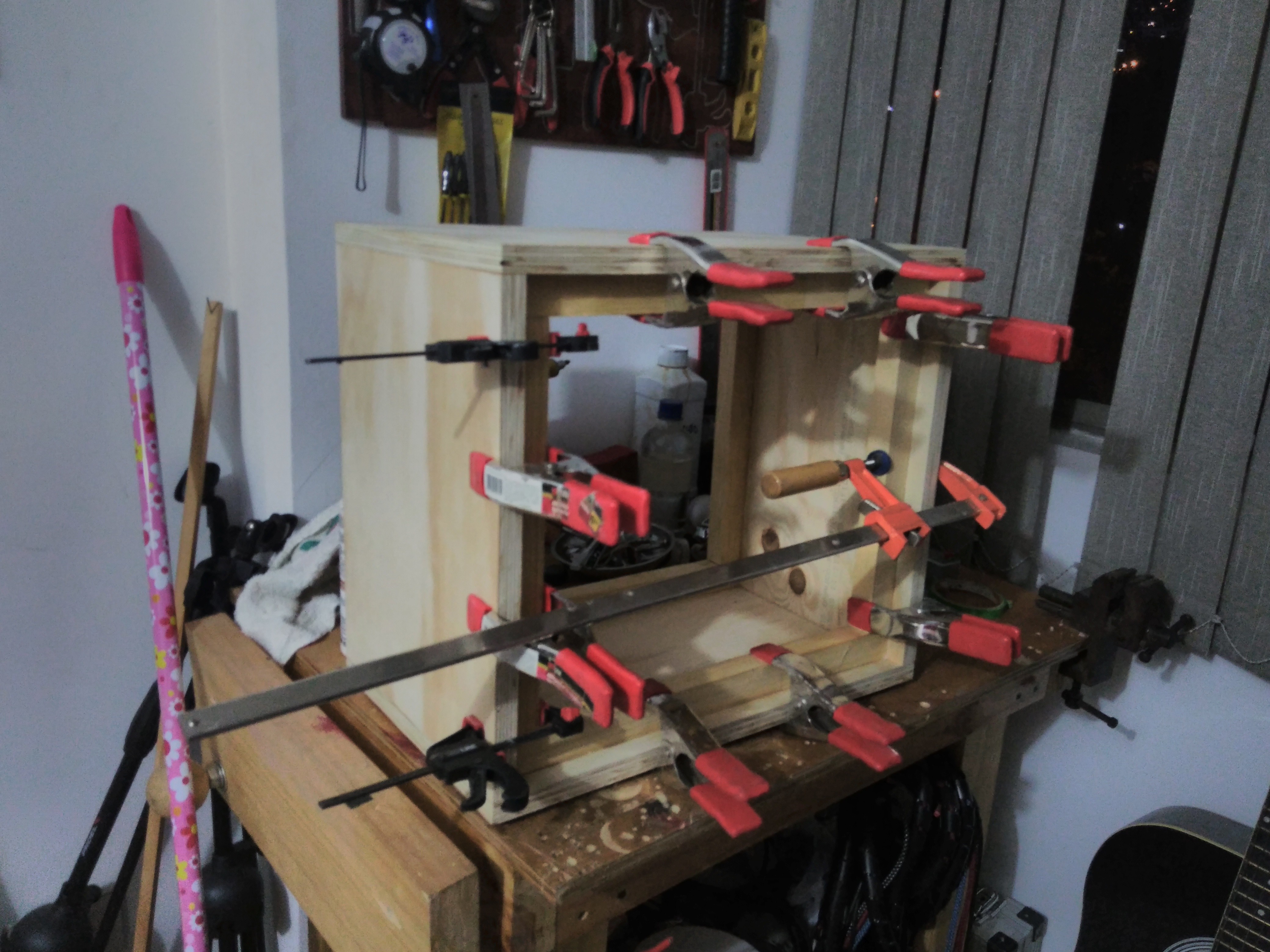

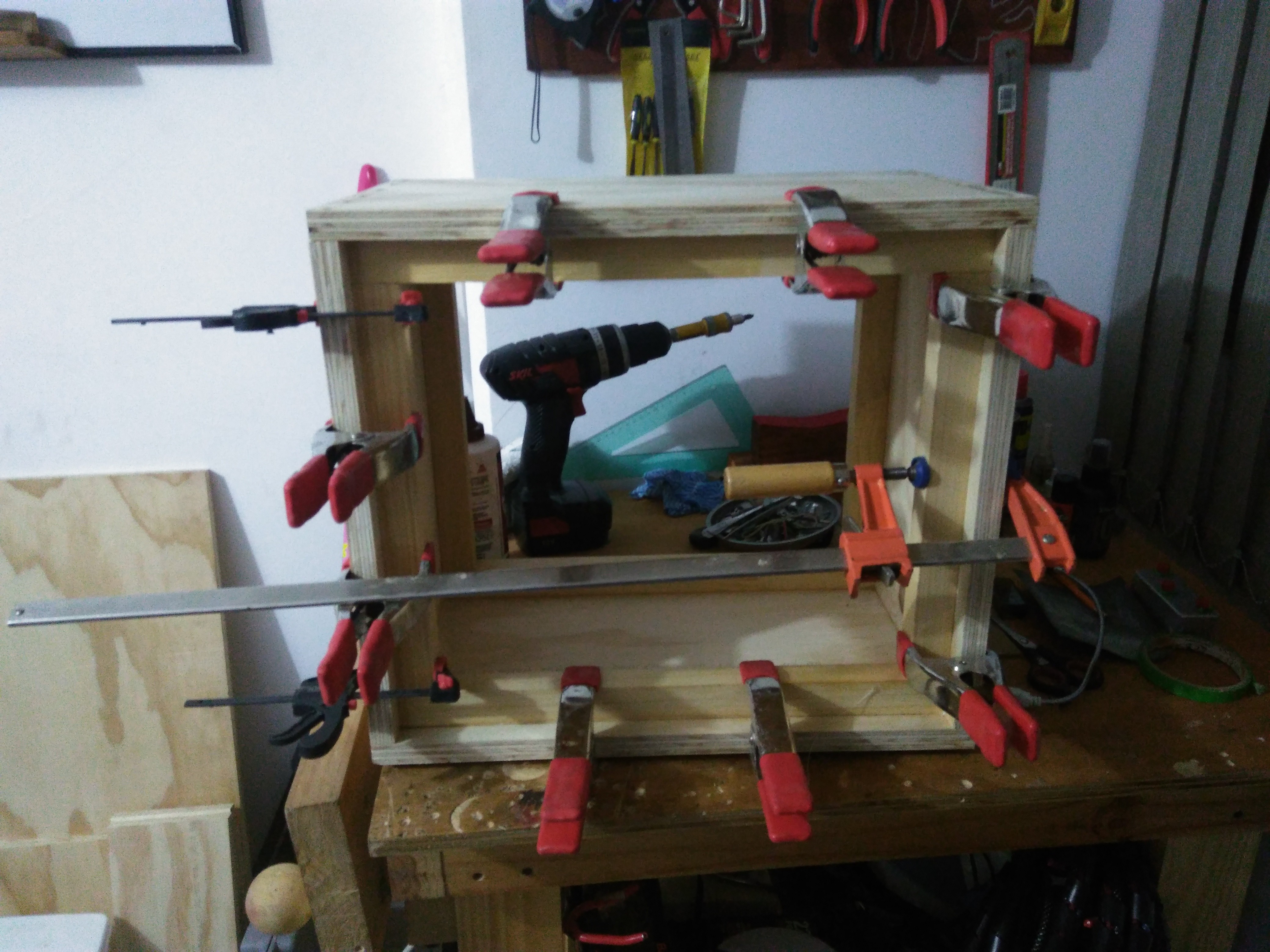

por el 06/03/2017
Asi va quedando
