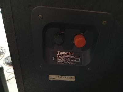

Entendido, los otros dos altavoces tienen conexiones rojo/negro.
Así que después de tus explicaciones, lo que voy a hacer es conectar cada uno de los altavoces con doble conexión a uno de los nuevos y de este a la power mixer; o sea, interconectar dos altavoces mediante los cables rojo/negro y de ahí a la etapa.
Ahora mando la foto de la conexión de los altavoces.
Muchas gracias por tu ayuda.

por el 30/04/2024
Conexión de los nuevos altavoces que quieto agregar.

Q
por el 30/04/2024
#18
Según la etiqueta, entiendo que estos otros altavoces tienen una potencia máxima de 140W, una de "programa" o "music" de 70W, y por tanto una RMS de unos 35W. Son mucho menos potentes que los otros.
No sé cómo va a ser el reparto de la potencia del amplificador cuando conectéis en paralelo 2 altavoces de potencias tan diferentes, pero así como con los primeros ya te he comentado que el amplificador creo que se queda pequeño, con estos otros altavoces igual tienes un problema de exceso. Si los 80W RMS a 4 Ω por canal del amplificador se reparten equitativamente, son 40 W RMS a cada altavoz, y estos nuevos que has comentado tienen un valor RMS de 35 W. Insisto en que no sé cómo será el reparto de potencias entre altavoces tan distintos.
