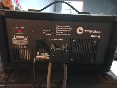

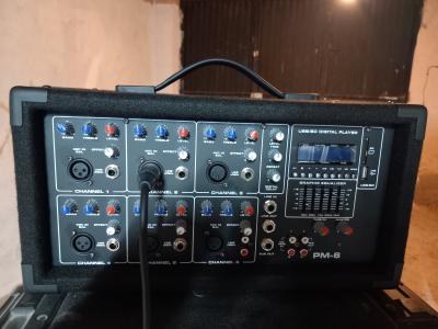

Vale. Tengo las fotos de la power mixer con in micro conectado en la parte frontal y los dos cables de altavoz en la posterior.

Alfredo escribió:
Tiene dos salidas de altavoz de 8 ohmios que estamos utilizando sin problema
Según lo que veo en la foto y en el manual, si a esas salidas se conecta un altavoz en cada una, son de 4 ohmios. De todas formas creo que lo preocupante es hacer trabajar a la etapa a impedancias menores a las especificadas. Con impedancias mayores igual no pasa nada grave.

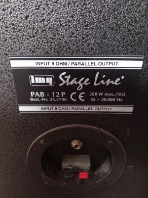

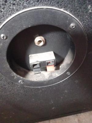

Adjunto la foto de la conexión de los altavoces y sus características.
Un saludo

"Alfredo" escribió:
Hay algún conector específico para ello?
Parece que tus altavoces ya traen una salida paralela.
De todas formas, creo que habría que aclararse antes con el tema de las potencias, porque creo que esta etapa ya es pequeña para los 2 altavoces que estáis usando:
-La etapa saca 80 W RMS por canal a 4 Ω.
-Aunque no lo indica en el manual, vamos a suponer que también puede funcionar con altavoces de 8 Ω (me refiero ahora a 1 en cada canal, como lo estáis haciendo de momento). Por lo que he visto normalmente, la potencia máxima de salida de una etapa a 8 Ω acaba siendo casi la mitad que a 4 Ω. Así que pongamos que saca 45 W RMS por canal a 8 Ω.
-Ahora vamos a suponer que los 350 W de tus altavoces de 8 Ω se refieren a potencia pico, por lo que la potencia RMS andaría por una cuarta parte, es decir unos 90 W, que viene a ser el doble de lo que entrega el amplificador.
-Si le duplicas el número de altavoces, y suponiendo que sean iguales los 4, es verdad que vas a bajar la impedancia a 4 Ω, y por tanto tendrás una salida de 80 W por canal, pero que se tendrán que repartir entre los 2 altavoces que haya en cada canal, por lo que sigues teniendo una etapa demasiado pequeña.
