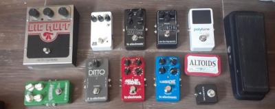

Adjunto imagen de mis pedales actuales.

Hola, no pasa nada. De hecho es mejor porque puedes llevar más de un pedal a una conexión. Yo en mis Strymon Ojai tengo dos o tres pedales por cada salida y sin problema. La cuestión es ver el consumo de ma que necesita cada pedal, y entre todos los que conectes no superar el de salida de la fuente a la que conectes.
También es importante ver el voltaje, la mayoría trabajan a 9V, pero los hay a 12V y a 18V. Las salidas de las fuentes de alimentación te dan el voltaje, y a veces puedes seleccionar entre varias opciones, según la fuente.
