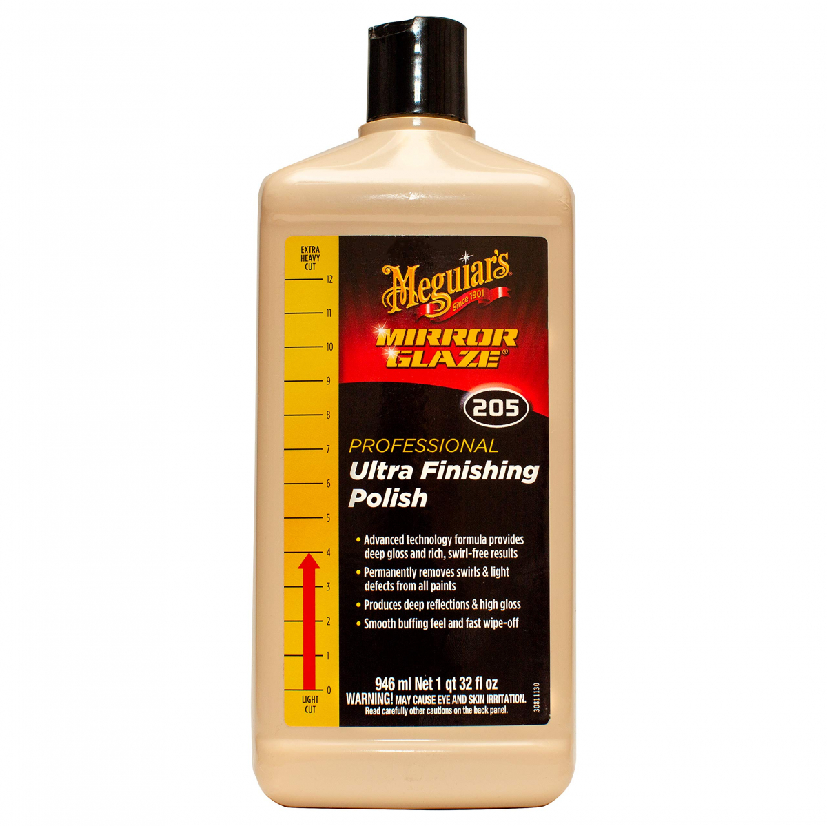

Ahora directamente lana de acero 0000 y luego pulimento de coches con la dremel y una almohadilla de pulido de lana.
Uso meguiar ultimate finishing polish, pero mirándolo ahora vaya subidón de precio se ha marcado, compré un bote de abrasivo y otro de brillo como por 25 euros y ahora uno cuesta 40, pero vamos, que el pulimento titanlux funciona perfectamente y es mucho más barato.
