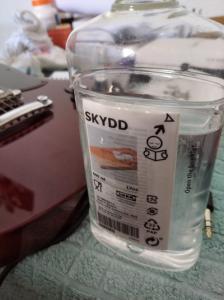

El magnífico a la par que maravilloso SKYDD de Ikea. Limpia y nutre a la vez ¿Qué mas quieres?
Cuanto hay mugre que limpiar, primero le tiro con este aceite y si está ya muy limpio unas gotas del aceite de limón, pero este aceite funciona muy muy bien
