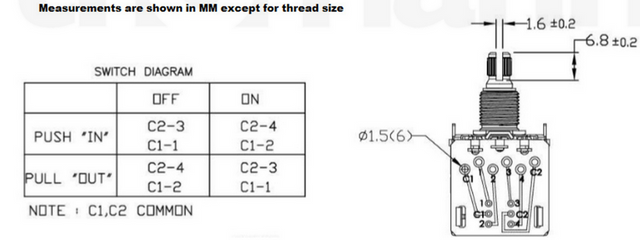

Me gustaría probar los push pull con ese sistema de cableado mucho más cómodo que los standard
Conexionado: https://923962.app.netsuite.com/core/media/media.nl?id=3578198&c=923962&h=fba7fde17012aca1acee&_xt=.pdf

Y sobre los cts push-pull, los monto sin muchos problemas más que el espacio del que se disponga, hay que saber cuales son los terminales, aquí se explica algo de ello https://www.stewmac.com/video-and-ideas/online-resources/learn-about-guitar-pickups-and-electronics-and-wiring/wiring-the-cts-dpdt-push-pull-pot/ .

Los conexionados también los puse en el primer mensaje, los propios aportados por Mojotone

La cosa está en que los push pull no son custom taper, son logarítmicos...ahora me doy cuenta...pero en los potes convencionales si que los califica como Vintage Taper....esos son los que tengo que probar entonces, al menos en el tono

Yo acabo de instalar los Bare Knuckle de 550k que son de aspecto igual al que muestras y debo decir que no me gusta el sistema que han adoptado de la PCB. Ya que se ponen, pues que hagan más pads disponibles, es una auténtica coña cuando tienes que soldar varios hilos a un agujerito de esos.
Es que hay que joderse.
https://www.thomann.de/es/bare_knuckle_550k_std._shaft_split_p_p_pot.htm
