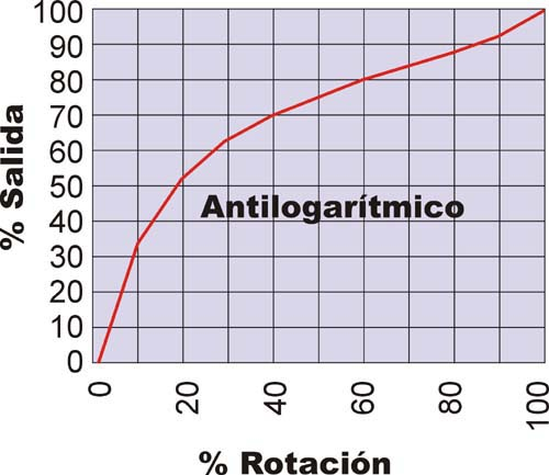

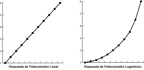

Estas curvas es como responden los potes lineales y los logaritmicos al movimiento de rotación del eje
Y el antilogaritmico idem
Por norma general (luego los gustos ya son otra cosa) los potes lineales se usan en volumen y los logaritmicos se usan en tono debido a que la respuesta de nuestro oido al espectro sónico se asemeja a la curva logaritimica y nuestro oido percibirá mejor las frecuencias que con uno lineal o antilogaritmico
