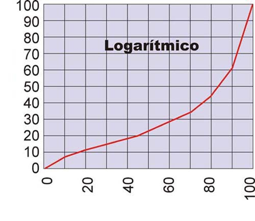

Os recomiendo que leais esto......lo tengo hace unos días buscando un despieze de potenciómetro que me había pedido un cliente
Potenciómetros de guitarra | Jose.gs
Yo no uso lineales nunca...uso de audio, para que no se produzca el efecto que explica el artículo con los lineales...
Gibson lo hace asi, Fender lo hace asi, todos lo hacen asi......el resto son excentricidades customeras...poner un logaritmico de volumen es tirar a la basura el jugar con la dinámica
boligib
por el 11/08/2011
Creo que te has equivocado y querias decir que poner un lineal es tirar a la basura el jugar con la dinamica.
Pues a mi me va genial con los potes de 300K lineal, en contra de la teoria y a favor Gibson que monta lineales en volumen y todos los tonos logaritmicos y no solamente a mi me parece que está genial sino a algunos que han podido probar mi les paul y les ha encantado el sonido
Sobre lo de que alguien ha dicho por ahi que las paginas de Gibson estan equivocadas, yo lo dudo mucho y pienso que montan los dos sitemas, lo que no puedo decir es el porqué.
