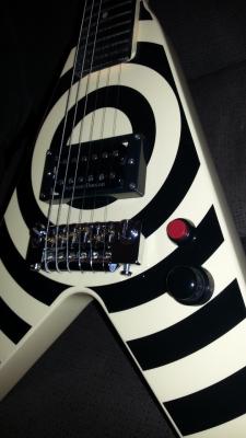

@lutop No creo que sea algo extremadamente
complicado mecanicamente hablando...de hecho se me han ocurrido un par de ideas....
@Casmo es una telecaster que hace unos años ( en mi momento mas shreder ) customicé...
Nunca usaba el tono y estava tan cerca del volumen que decidí quitarlo y ya que estava puesto y no me gustava el agujero vacio, le hice una placa nueva y cambié el conmutador de serie por uno tipo les paul (para poder cambiar de pastilla mas rapido) y la verdad que lleva tantos años asi, que me siento muy comodo con ella...

davidplana
por el 21/10/2025
Hola!! yo lo tengo puesto en una epiphone veewee y la verdad es que va super bien..... es muy practico y facil de usar......
