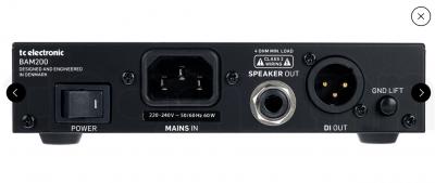

El Amplificador es el TC ELECTRONIC BAM200 que indica 200 W de potencia según el fabricante. La salida Speaker-Out indica 4 Ohm. Min. Load.

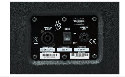

La Pantalla es la HARLEY BENTON Solid Bass 115 T (1 x 15" + Tweeter 1") que indica que soporta una potencia de entrada de 250 W. También indica que es a 8 Ohm.

1) ¿Algún problema con esta configuración? Es decir, teniendo en cuenta que la Pantalla en a Ohm. y el Amplificador indica 4 Ohm. Min. Load.
2) Puesto que la impedancia de salida "Speaker" del Amplificador son 4 Ohm. (o eso estoy deduciendo por mi cuenta) y la de la entrada Speaker de la pantalla son 8 Ohm. ¿Realmente este equipo estará funcionando a 200 W o entiendo que realmente estará trabajando a 100 W?
Os pongo unas fotos de las tomas de conexión del Amplificador y de la pantalla para más detalles.

Ningun problema con la pantalla elegida y si siendo a transistores trabajara a menos potencia no tiene porque ser la mitad igual 140w. Mirate el manuial a veces lo ponen

Lo que te ha dicho Txe: te dará unos 140w.
