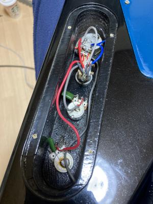

Hola a todos,
He comprado una Epiphone flying V de los 90 de segunda mano pero parece ser que el pote de volumen no funciona correctamente. Baja solo un poco la señal (como si lo hiciera un pote de tono) pero ya esta.
He intentado limpiarlos con un spray especial para componentes electronicos, pero nada..parece que no tiene solución.
Deberia cambiar el pote? (El original es de 250 creo.)
O puede ser otro problema?
Muchas gracias

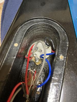

La soldadura de la patilla 3 a la masa del potenciómetro es muy mala, repasarla con el soldador.

Repasa soldaduras y si tampoco así, cambia el pote. Son baratos.

Revisaré las soldaduras.
Muchas gracias compañeros. :musica:
