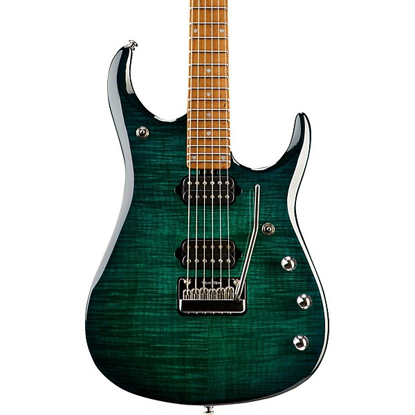

No sólo los potes....los selectores!!!....
Ejemplo algunas Petrucci...aunque claro, es su modelo, lo pone como quiere....pero no es bien para otros
