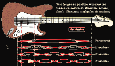

En esa imagen...
Se posiciona la pastilla del mastil a una distancia de 1/4 de la escala
La pastilla del medio a una distancia de 1/6 de la escala
Y la pastilla del puente... A 1/12 de la escala??
